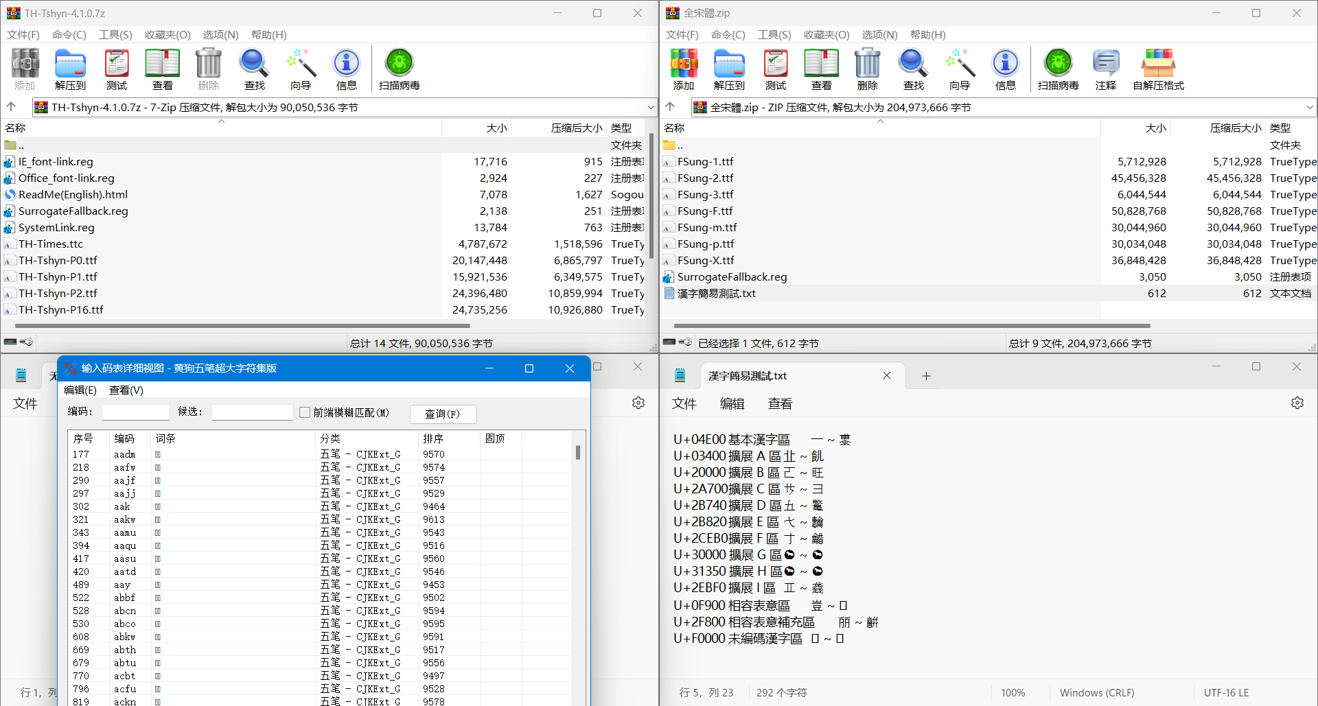

hlm12345 2024-07-17 10:14
2 个附件
上面三个字我在记事本中全宋体显示的是,输入法候选字体用的默认jigmo,和我记事本中全宋体显示是一样的。
本页面中显示的是
奇怪,大概是字体字形的问题,挠头

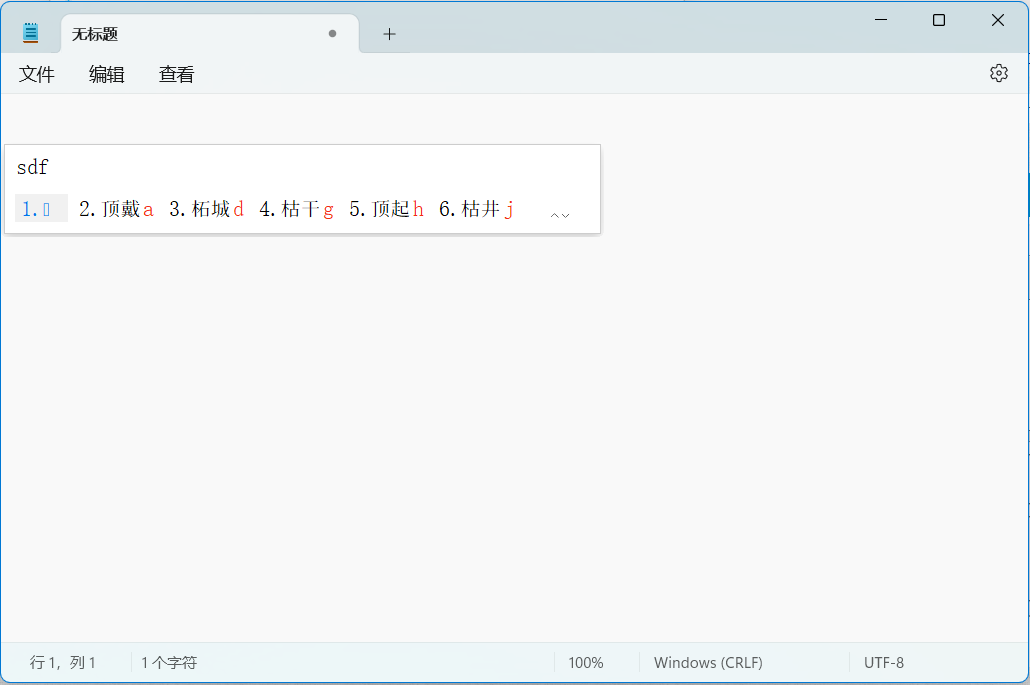

rebelrebel 2024-07-18 11:24
3 个附件
附件 502410
附件 502404
附件 502409
我是一个小白,请教楼主和诸位同好,这个问题,怎么解决?
还需要额外再安装什么字库吗?

无解,这问题你得给微软公司提意见,一是对最新的Unicode标准支持不好,二是字体技术有局限,一个字体最多只能包括65535个字符,一个字体根本装不下这么多的中文大字符,就算我们提供的相对完整的 Jigmo 字体也是分成3个字体的,在你的记事本或word里你需要将显示字体设置成 Jigmo Jigmo2 Jigmo3来进行测试,看看哪一个字体包含你输入的字符,换句话说,也才能正确显示你输入的字符。另外如果你没有真实的需求,建议你不要倒腾这个版本,实际工作中根本用不上,纯粹浪费时间。

那些显示为框框的字,我感觉应该也是生僻字
sdf,是我随意敲的,发现是个框框,并不是我想要打某个字
我想,显示不出来就算了,不过是不是有办法让它也不要显示成框框?

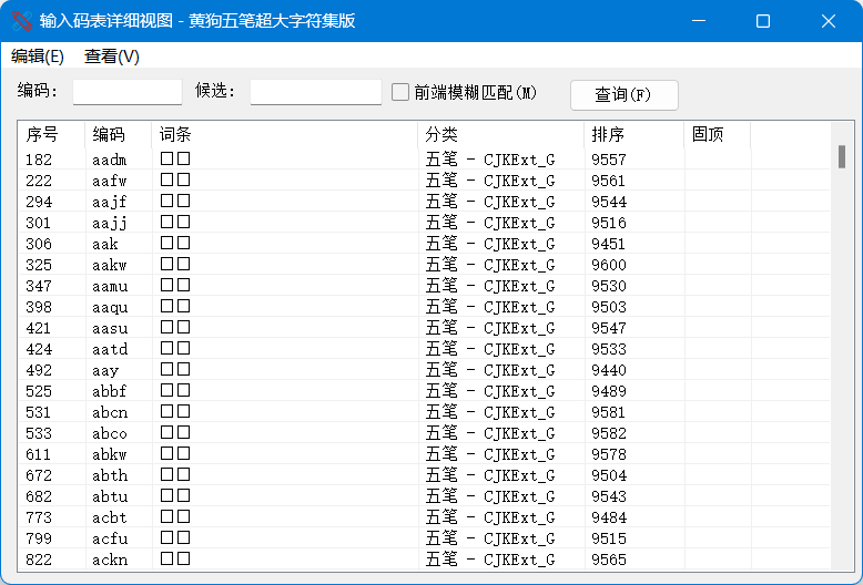

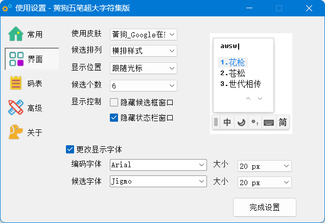

rebelrebel 2024-07-18 15:26
2 个附件
作者: rebelrebel (帖子 2884443)
是的,感谢您的回复
附件 502420
附件 502421
我把G、H、I三项清空了,输出时就不见框框了

river1010 2024-07-18 17:01
作者: wangyu1314 (帖子 2884479)
大哥太聪明了,把脚砍了,就不用怕穿不上鞋了。我佩服得五体投地。:horror::horror:
通过修改注册表,候选窗口可以全部关联显示。:nothing:

我的全都可以正常显示,如图
需要安装大字符集字体,如全宋体,天珩字体,并且修改注册表,如 @river1010 所言。
rebelrebel 2024-07-19 13:24
1 个附件
作者: river1010 (帖子 2884495)
通过修改注册表,候选窗口可以全部关联显示。:bad_smile:
附件 502450
感谢,已经下载并安装全宋体和天珩字体,并已经执行注册表
可是CJKExt_G还是不能显示,CJKExt_H和CJKExt_I可以了
是否哪里还需要设置?
