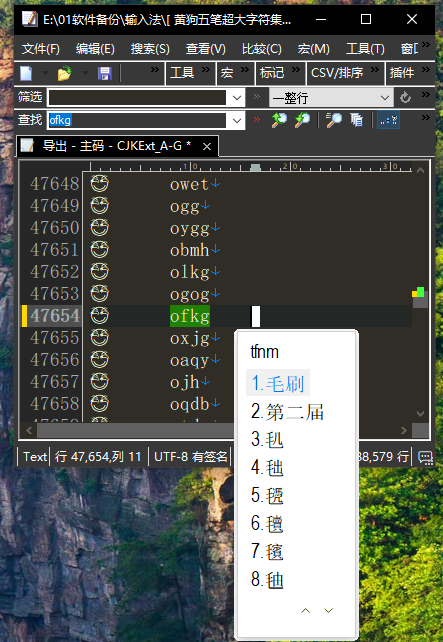

默认 v423.260新版扩展F区的字符变成了笑脸符号
黄狗五笔超大字符集的v423.260新版,是不是没法输出扩展F区的字符了?许多之前版本有的字符,现在都 变成了笑脸符号,比如导出 - 主码 - CJKExt_A-G表的第47520至47709行字符。之前版本的导出 - 主码 - CJKExt_F能正常显示这些字符。

看新版说明,换了显示字体,需要你自己在编辑器里设置字体。
换了显示字体还是一样,因为导出的主码 - CJKExt_A-G表中就已经变成笑脸符号了,会不会是因为我安装过天衍全字库3.0所导致的呢?

作者: jhlao7 查看帖子
测试了v423.238老版本,可以输出的,估计是改用的CJKExt_A-G码表出现问题了。
我测试了在我的系统上,选定SimSun-ExtB-XYB作为显示字体,这些字都显示正常。

刚才又装260版测试,tfnm也是能出来的,但ofkg(米吉)之类不行。251版因为码表不同,可以输出。

此BUG已经修复,重新发布了一个v423.261版本,你可以重新下载安装,估计是当时合并码表时,不小心造成错误。谢谢指正。
