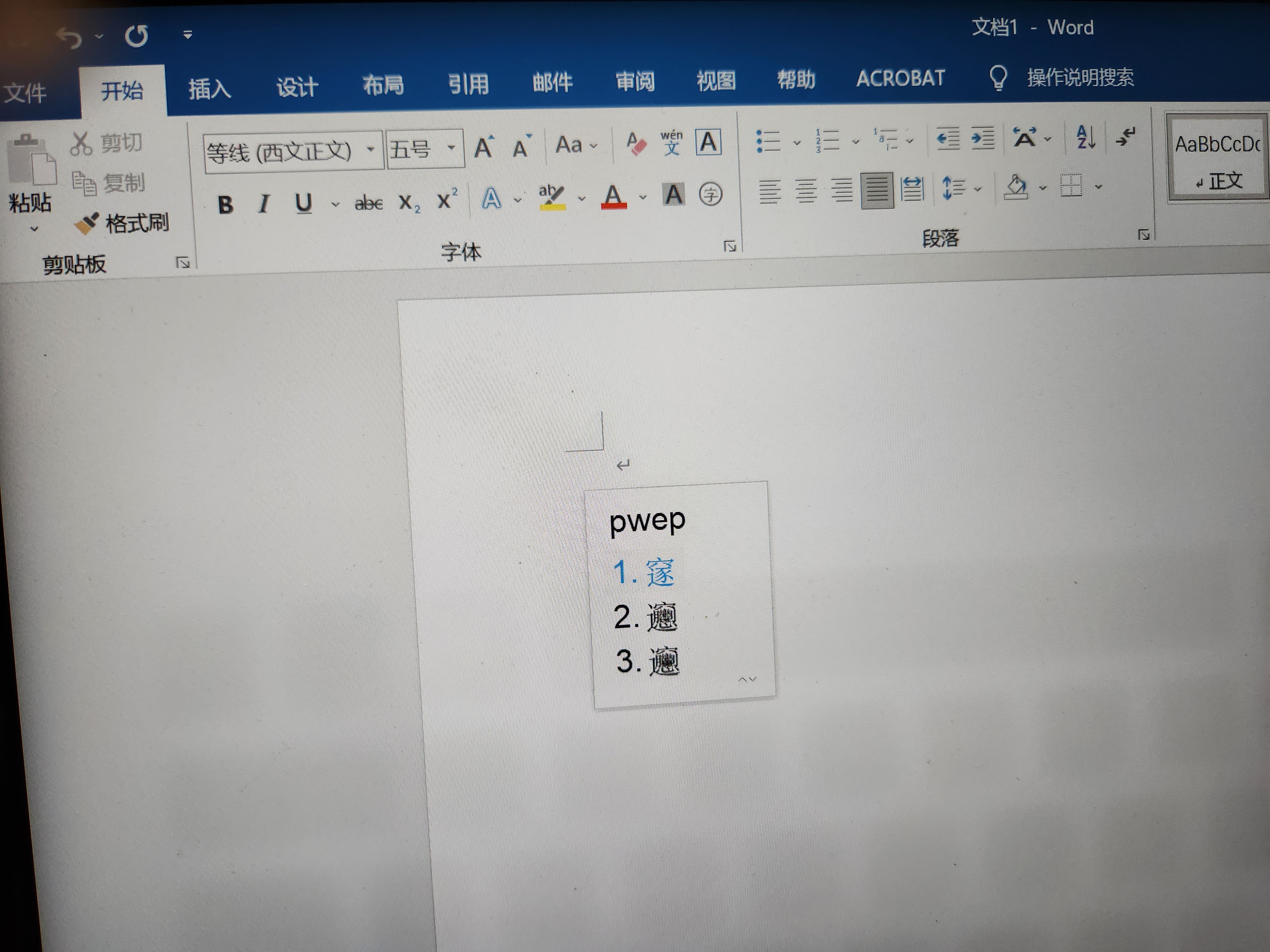

我下载了最新的安装版本测试,没有安装任何额外字体,没有任何问题,你自己检查你自己的升级步骤。

是在线升级的, 再卸载后重新安装最新版试试,有问题再反馈。谢谢。

卸载重启后全新安装,在“界面”中选择天珩字体中的“TH-Sung-TP0”,可以正常显示我的“𰻝𰻝面”了。
