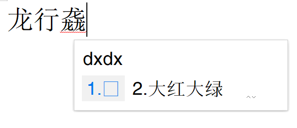

反馈问题:
最新版本还是缺少cjk基本区的扩展90个汉字(龦龧龨龩龪龫龬龭龮龯龰龱龲龳龴龵龶龷龸龹龺龻龼龽龾龿鿀鿁鿂鿃鿄鿅鿆鿇鿈鿉鿊鿋鿌鿍鿎鿏鿐鿑鿒鿓鿔鿕鿖鿗鿘鿙鿚鿛鿜鿝鿞鿟鿠鿡鿢鿣鿤鿥鿦鿧鿨鿩鿪鿫鿬鿭鿮鿯鿰鿱鿲鿳鿴鿵鿶鿷鿸鿹鿺鿻鿼鿽鿾鿿)希望老板在下一个版本加上。

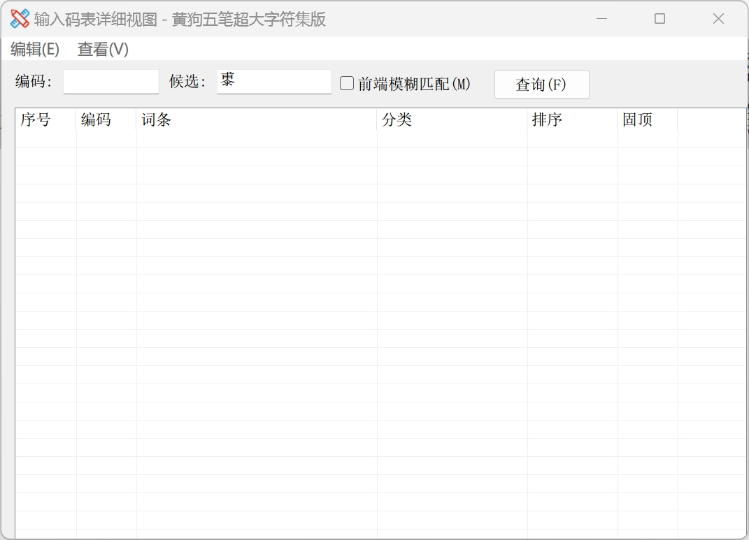

明显是你的版本没有升级造成的,我就是用最新版打的字:
老板 虽然升级到最新版补了这些字 但是候选区为cjk的i区汉字时显示的是方框而不是汉字(如图所示的方框实际是「𮹝」字) 请在下一个版本修复

这个没有办法,输入法只能指定一种字体作为候选字体显示,没有任何一种单一字体能够把全部的字符包含进去,所以这问题你得反馈给微软公司,是他们在制订单一字体里包含的字符数的多少的标准。
现在问题是换任何字体都是候选区为cjk的基本区及a-h区汉字时都能显示(字体没有汉字时显示的是simsun-extb/g),只有i区汉字显示方框,和字体及字符上限没有关系的。

作者: 伊将军 查看帖子
这个一点也不奇怪,I区是2023年发布的,微软操作系统还没有很好的支持,就这么简单。就算能打出这些字,你搜索码表,出来的也全是空白。
