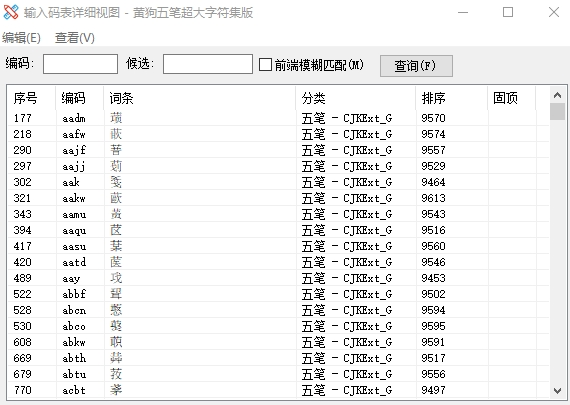

我是一个小白,请教楼主和诸位同好,这个问题,怎么解决?
还需要额外再安装什么字库吗?

无解,这问题你得给微软公司提意见,一是对最新的Unicode标准支持不好,二是字体技术有局限,一个字体最多只能包括65535个字符,一个字体根本装不下这么多的中文大字符,就算我们提供的相对完整的 Jigmo 字体也是分成3个字体的,在你的记事本或word里你需要将显示字体设置成 Jigmo Jigmo2 Jigmo3来进行测试,看看哪一个字体包含你输入的字符,换句话说,也才能正确显示你输入的字符。另外如果你没有真实的需求,建议你不要倒腾这个版本,实际工作中根本用不上,纯粹浪费时间。
是的,感谢您的回复
那些显示为框框的字,我感觉应该也是生僻字
sdf,是我随意敲的,发现是个框框,并不是我想要打某个字
我想,显示不出来就算了,不过是不是有办法让它也不要显示成框框?

我把G、H、I三项清空了,输出时就不见框框了

需要安装大字符集字体,如全宋体,天珩字体,并且修改注册表,如 @river1010 所言。

感谢,已经下载并安装全宋体和天珩字体,并已经执行注册表
可是CJKExt_G还是不能显示,CJKExt_H和CJKExt_I可以了
是否哪里还需要设置?

看这里!
使输入法显示CJK_A至I.zip
