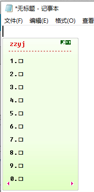

老师,输入zzyj输入64卦,出来的是方框,符号无法显示,是字体不支持吗?应该用什么字体才能正常显示?
哪些字体支持你慢慢试,超大字符集版本使用的字云字体,默认支持。

是我的版本太旧了吗?
在wps中打出来之后,它可以正常显示,就是在输入法的面板中显示为方框,所以没法选择自己需要的字符。

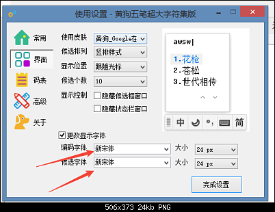

作者: 凡心 查看帖子
附件 513822
试试看以下设置点击图片以查看大图
图片名称:	图像_2025-07-03_094827894.png
查看次数:	2325
文件大小:	24.0 KB
文件 ID :	513846

作者: liqijiang 查看帖子
试试看以下设置附件 513846
目前看新宋体字体库比较全,只在zzdw里看到了几个方框,也比默认字体少得多。其它地方暂时还没看到框。

作者: liqijiang 查看帖子
试试看以下设置附件 513846
设置为新宋体后,还是只显示方框。算了,反正也很少用这个。谢谢您!
